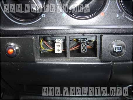

Z panelu środkowego odpinamy od spodu wtyczkę od zapalniczki (wystarczy nacisnąć i puszcza blokada, wypinamy wtyczkę), dalej włącznik ogrzewania tylniej szyby (ta sama zasada co zapalniczka, wypinamy wtyczkę).
Dalej wtyk od komputera samochodu. W zależności od rocznika było OBD bądź od bodajże 1995 roku OBD 2.
U mnie jest stare OBD, są te dwa małe gniazda po prawo od włącznika ogrzewania tylniej szyby. Jego demontaż jest bardzo prosty, odkręcamy dwie śruby (duże, złote łby) i gotowe.
Przy OBD 2 nie wiem, ale pewnie wystarczy odpiąć wtyczkę.

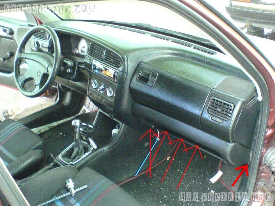

Najpierw odkręcamy od spodu dolną półkę (bądź schowek w zależności od wersji Vento). Po bokach są śruby nasadowe (rozmiar 8) a od spodu trzy śruby krzyżakowe) - Strzałkami zaznaczyłem miejsca śrub.
Schowek demontujemy po przez odkręcenie 3 śrub nasadowych i 2 śrub krzyżakowych. Nasadowe na zewnątrz a krzyżakowe są środku schowka.

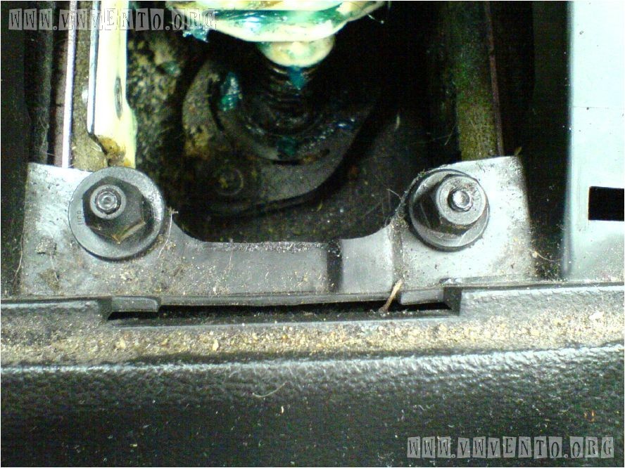

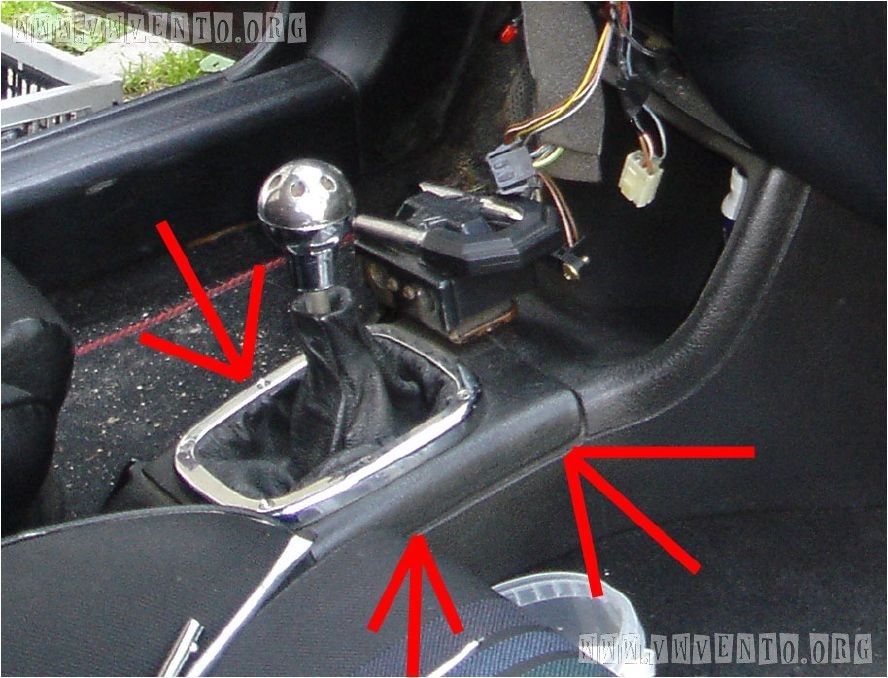

Demontaż tunelu jest banalnie prosty. Najpierw odkręcamy jego tylnią część, poprzez odkręcenie jeden śrubki krzyżakowej umiejscowionej w "koszyczku" na monety (zaznaczyłem czerwoną strzałką). W ten sposób odkręciliśmy tylnią część (obudowa ręcznego). Odciągamy ją kawałek w tył.
Zdejmujemy osłonę lewarka dźwigni zmiany biegów (zaznaczyłem strzałką). Oczywiście najpierw musimy odkręcić gałkę.
Po jej zdjęciu mamy dostęp do dwóch powleczonych plastikiem śrubek. Odkręcamy je kluczem nasadkowym. Tunel środkowy jest też przykręcony oprócz tego śrubami krzyżakowymi po bokach, przy nogach zarówno od strony pasażera jak i kierowcy. Po odkręceniu tych 3 śrub (2 krzyżakowe i 2 nasadowe plastikowe) możemy wyciągnąć tunel środkowy. Po jego zdemontowaniu mamy już dostęp do wszystkich śrub mocujących deskę rozdzielczą, ale zanim zaczniemy je odkręcać wysiadały z auta, otwieramy maskę i zaczynamy demontować podszybie.

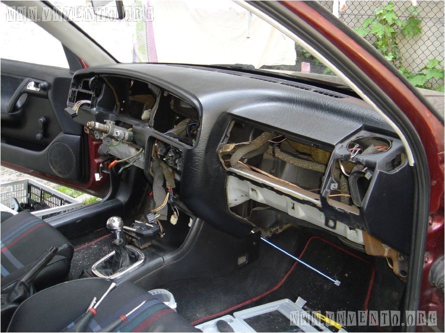

Jeśli nie masz za dużo siły proponuje wziąć do tego kogoś, ponieważ pod deską przypięte są wiązki kabli i ciężko będzie jedną ręką trzymać cała deskę a druga próbować wypinać kolejne wiązki kabli z zapinek. Po wyjęciu deski ukazuje nam się taki o to widok:
To na środku to całość odpowiedzialna za ogrzewanie/nawiew w naszej Ventce.
